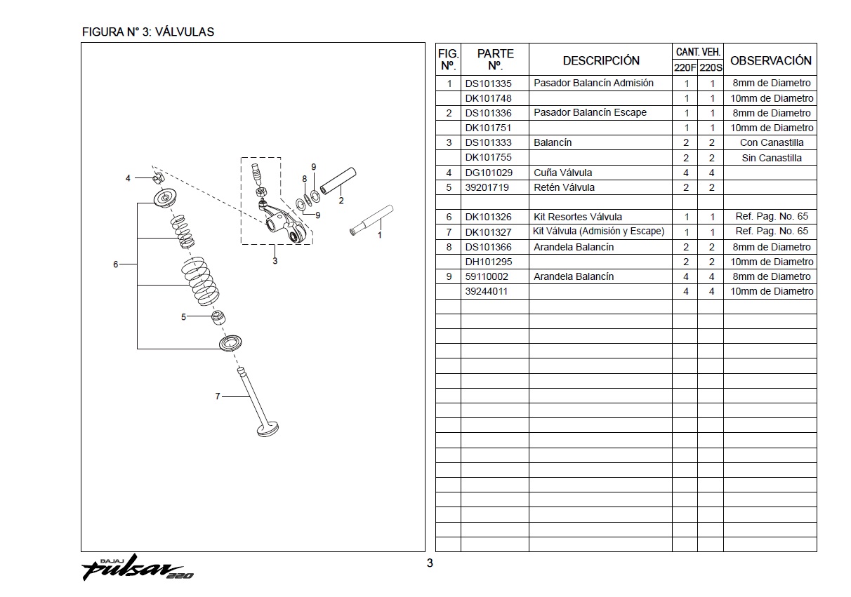

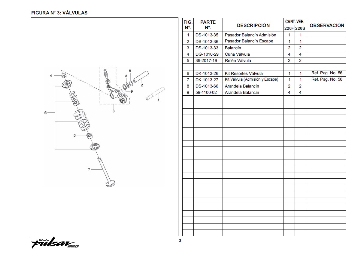

Con éste detalle que encontré en los catálogos de partes  (P220) suministrados por Auteco, me parece que en parte se explica del por qué de la mala calidad de algunos componentes en los últimos modelos, especialmente P180/P220; según entiendo los primeros modelos (2009-2010) venían con canastilla en los rodamientos de agujas de los balancines, y los modelos mas recientes ya no.
Lo anterior se puede apreciar comparando los dos catálogos y relacionándolos con su fecha de publicación...y si no me equivoco en el momento de una reparación se cuenta con la opción de instalar balancines (ejes, balancines, y arandelas fleje) de 8 ó 10 mm respectivamente...¿que opinan de mi teoría?....recuerdo cuando lo postie no se en donde "No me parece que la calidad haya bajado, me parece mas bien, falencias de diseño en algunas zonas del motor"
Fecha: Julio 2011
rompi balancin del cilindro!!(necesito mecanico urgente) Partes-p220-07-2011-3f69db9
Fecha: Agosto 2012
rompi balancin del cilindro!!(necesito mecanico urgente) Partes-p220-08-2012-3f69f91
